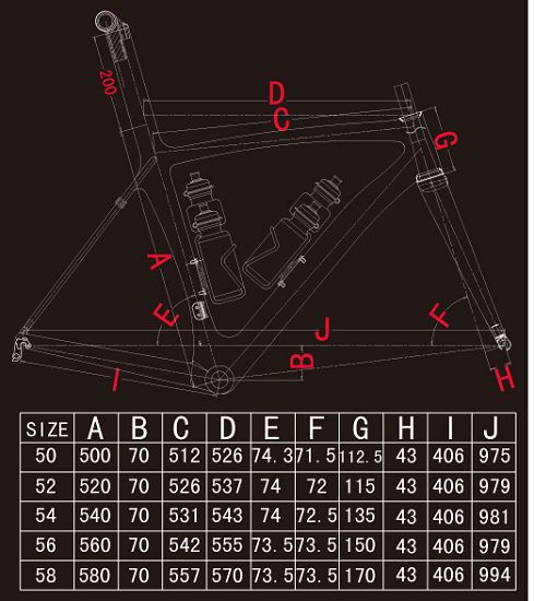

Boa noite! Estou num dilema acerca do que deva fazer para melhorar um problema que tenho quando ando de bike, dor de pescoço. Tenho uma coluer radar tamanho 54, top tube 54.5 Eu meço 1,76 e tenho 84cm de entrepernas. Inicialmente eu tinha um avanço de 110 mm, colegas aconselharam-me a trocar por um mais curto e talvez tenha feito uma descida drástica, para um de 80. Não me lembro de ter dores tão fortes de pescoço com o outro avanço e por isso decidi reduzir ainda mais para um de 60. Sendo que o problema não se resolveu de todo e estou confuso se aquilo que fiz teve um efeito reverso e teria de ter reduzido o avanço inicial mas não tanto. Ou deveria ter uma bike mais pequena? Procurei muita informação e tanto pode ser do "reach" ser muito grande ou muito pequeno. Gostaria de fazer um bike fit mas é bastante caro, alguma opinião? Agradecia muito qualquer ajuda.

@João Brito eu tenho uma Coluer Radar e exactamente a tua altura e 83cm entre-perna, a minha é uma 52 com avanço de 900mm, de momento estou com os espaçadores todos em cima do avanço (antes tinha todos por baixo) para testar posições para uma possível troca de bicicleta já questionada aqui pelo fórum, até ver, de uma forma ou de outra nunca tive problemas no pescoço nem costas, no meu caso acho que se tivesse uma 54 com um avanço de 110mm seria um abuso, se já experimentaste um de 800mm que não aconselho e não resolveu então pode-se concluir algum problema com o tamanho do quadro. Aconselho-te, assim como eu vou, fazer um bikefit, tu para tentares corrigir a posição se é que será possível e eu para não cair no erro de adquirir um quadro que não se adeque!

No bikefit também serão capazes de te indicar o tamanho de quadro/geometria mais adequados para ti. Acaba por ser um investimento. Pelo que descreves o mais provável é teres mesmo de trocar de bicicleta.

Uii! Já vi esse video inúmeras vezes a ver se me escapava algum detalhe e pelos conselhos do James penso que teria de ter uma bicicleta um tamanho inferior, ele tem uns cm a mais que eu de altura e usa uma bike tamanho 52. Há meses que ando nesta confusão, tantas opiniões do YouTube que vi e talvez mudar de bike seja a opção.

Para te dar uma ideia, eu tenho 1,74m e 80cm entre pernas e uso um 54 com 54,3 no top tube.
Uso um avanço de 100mm e estou bem. Ao mudares o avanço deves fazê-lo progressivamente, se tens de 110mm, tenta um de 100mm, depois 90mm.

Não acho que seja assim tão grande essa bicicleta e nem metia avanço abaixo dos 90 nela

Eu também tenho uma Radar e a conclusão a que cheguei é que não é o melhor quadro para endurance ou para quem necessita de uma posição mais confortável (leia-se, vertical)...de qualquer forma com essa altura de entre-pernas penso que o 54 não esteja muito desajustado. Embora seja mais alto (183cm) tenho a mesma altura de entre-pernas e o meu quadro é 56, embora reconheça que devia ser um 54.
