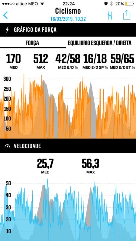

No meu Garmin Connect as contas batem certo.
@NULL, onde estás a ver o valor da potencia média? Não aparece nas imagens.
Ou estás a ser "enganado" pelo Tempo Activo e eles estão a usar outro tempo, ou então a diferença está no valor da potência média. A fórmula é simples, não há muito por onde enganar.
Tens razão... está aqui a potência média.

Vamos lá pensar ao contrário:
Se a potência (170w) e kj (2985kj) estiverem certos, o tempo que estão a usar é aproximadamente 4h52m39s
Se o tempo (5h10m36s) e a potência (170w) estiverem certos, os kj são 3168kj.
Se o tempo (5h10m36s) e os kj (2985kj) estiverem certos, então a potência média é 160w.
Agora descobre qual está mal. Eu aponto ali para o Tempo Activo, desconfio que estão a usar outro valor.

Provavelmente não contam o tempo que vais em 0W
não é o avg power. é o watt que usas a cada segundo.
tens um grande desiquilibrio entre as duas pernas
E o W que uso a cada segundo não se traduz na média?
Sim... eu sei... é um problema de desalinhamento da rótula do joelho esquerdo. Já fiz tudo e mais slguma coisa e não há forma de resolver o problema...

Só tens as tuas voltas na aplicação do Wahoo? Experimenta fazer upload para outra plataforma (strava, training peaks,...) para ver quais são os valores que aparecem. O teu GPS grava a potência e o tempo, os kjoules são calculados pela plataforma onde tens a volta.
Bingo!!
Apesar de o NP ser "o mesmo", 197w no Elemnt e 196w no WKO4, a potência média no Elemnt é 170w conforme mostrei mas no WKO4 tem 159w.
Fazendo as contas para 159w já fica muito aproximado ao valor de kj que aparece no Elemnt.
Agora interessa saber o porquê de uma diferença de cerca de 11w na potência média... :oops:
Provavelmente é a média para o tempo em movimento e não para o tempo total.
Não faz sentido o WKO4 ir buscar a média para o tempo total e contar para a média o tempo que um gajo está parado para lanchar... será mesmo isso?
Pode ser alguma coisa nas definições.
No edge, no fim de cada treino, mostra-me a média com o tempo total. Só quando passo para o strava é que vejo a média do tempo em movimento.

Questiona o suporte da Wahoo. Numa breve pesquisa no Google aparecem alguns relatos de inconsistência na potência média apresentada pelo Wahoo e outras plataformas.
E já agora, tens o GPS a gravar dados de 1 em 1s ou está em modo "inteligente" (ou lá como se chama)?
Martins
Sei que está a contar os "0" na potência e na cadência... mais não sei... :confused:
Diria que NÃO ESTÁ a contar os "zeros" de potência daí a média aparecer mais alta. Mas quando vai fazer as contas ao KJ usa o valor certo.
Verifica isso
