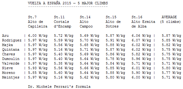

"resumo" da vuelta:
CPG0wFBUwAED_ay.png:large
https://twitter.com/ammattipyoraily
há que ter em atenção que a vuelta foi bem mais dura. na etapa 11 por exemplo, é normal os valores serem mais baixos na última subida porque antes disso tiveram várias subidas monstruosas.
lgass
vou fazer de ignorante e não vou procurar na net porque não vou perceber o que lá vai estar escrito: o que indicam esses dados e como são calculados?
Bernalve
A partir da formula do Ferrari que penso que poucas pessoas sabem ao certo qual é, pelo menos eu não sei, penso que as variáveis que ele usa é o tempo de subida, inicio e fim da altitude da subida e percentagem da subida.
Mas a forma mais básica de calcular estes W/kg é dividir a média de Watt´s feitos por um ciclista pelo seu peso.
