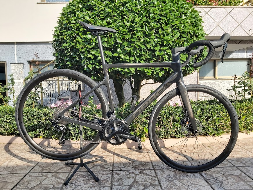

Boas pessoal,
Apenas para agradecer os conselhos sobre o tamanho e para mostrar a bicicleta para provar que nem todos os tópicos "estou a pensar em comprar" acabam sem compra nenhuma:D!
O tamanho 53 serve perfeitamente. Abaixo nunca seria recomendável. Por sorte a loja onde comprei recebeu uma 53 de forma meio imprevista 2 semanas depois de eu ter colocado as questões. Ligou-me e fiz logo negócio no final de Setembro.
PVP 2500€. Fez-me um desconto para 2400€ mais pedais Shimano no valor PVP de 60€.
GabKoost
Em relação à minha velha Triban 540 destaco a rigidez que é de noite para o dia. Nota-se claramente a maior eficiência na transmissão da potência. Travões... enfim, nunca mais digo "ah e tal, não preciso de disco para nada". De facto, pode não ser preciso mas a diferença em potência e modulação é comparável ao ponto de nunca mais usar travões tradicionais. A integração dos cabos é uma mais valia nesta gama e o silêncio que providência (ainda levo com bastante paralelo aqui nas terriolas) também ajuda bastante ao prazer.

Boas pessoal,

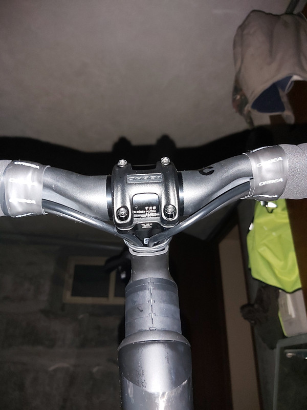

podes colocar uma foto frontal do cabeamento do guiador? ainda não percebi bem por onde vem/entram os cabos
Os periféricos são em carbono? espigão de selim, guiador e forqueta completa?
Tens lá as respostas, Espigão carbono o resto não,
Para veres os cabos clicas na foto ela aumenta e percebes que entram alinhados debaixo do avanço.
