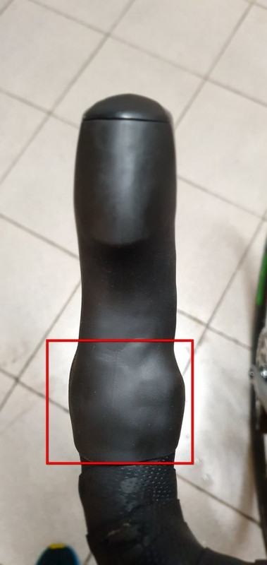

Já agora, aproveito para dar feedback sobre as Castelli Rosso Corsa Expresso que comprei. Usei 2x e confesso que fiquei um pouco desiludido. São confortáveis e parecem de boa qualidade, mas o grande propósito da compra foi para ver se melhorava a dormência nas mãos... e ficou na mesma. Em zonas mais rápidas e descidas, lá continuo a ficar com as mãos dormentes. No sítio onde fica a mão, naquela borracha das manetes dos travões, por baixo não é bem liso, tem uma especie de irregularidade, que continuo a sentir e a fazer-me pressão na mão. Nos vossos guiadores/manetes também não é liso?

Tira uma foto e mostra, sempre dá para opinar sem estar a inventar
Tens toda a razão, devia ter começado por aí.
Não se vê a 100% na foto, mas na parte de baixo da mão, sinto as irregularidades da zona do quadrado, na parte de baixo da mão, pelo que fico a pensar se não é isso que me provoca a dormência.

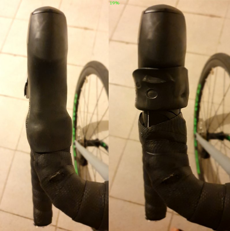

Levantei e borracha, como sugerido, e tem o aspecto da foto em baixo. É uma peça de plástico, que até tem uns pequenos parafusos, e que faz mesmo um bico, por ter um formato quadrado. Deve fazer parte da montagem das manetes :( ... são umas Shimano ST-RS505.
