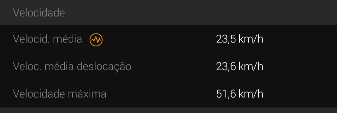

Olá a todos. Tenho um Garmin 830 há cerca de 4 meses, sabem se é possivel colocar no campo de dados a velocidade media total?
Eu apenas consigo colocar a velocidade media em andamento.
Obrogado
tens o timer a parar quando paras a bicicleta ?
Se sim acho que não dá.
Obrogado
Velocidade média em andamento e velocidade média total é a mesma coisa... não estás a confundir com velocidade instantânea?
Not Fast Just Furious
Será que é a isto que o @dfp se refere....
