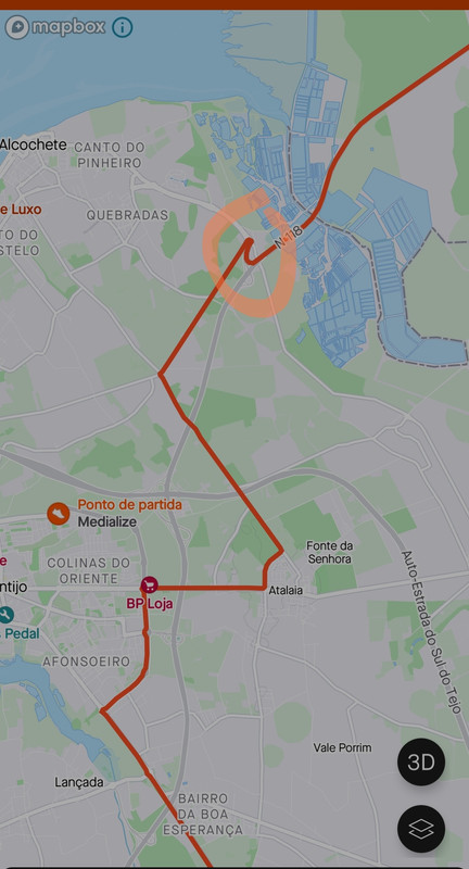

Quem vem do Porto Alto vem pela nacional e depois temos de sair em direção a Alcochete para não entrar na IC. Vê imagem:
Se tiveres isso em atenção podes ir mas também aviso que é uma estrada muito chata para ir de bicicleta, eu fiz bem cedo antes das piores horas de trânsito.
