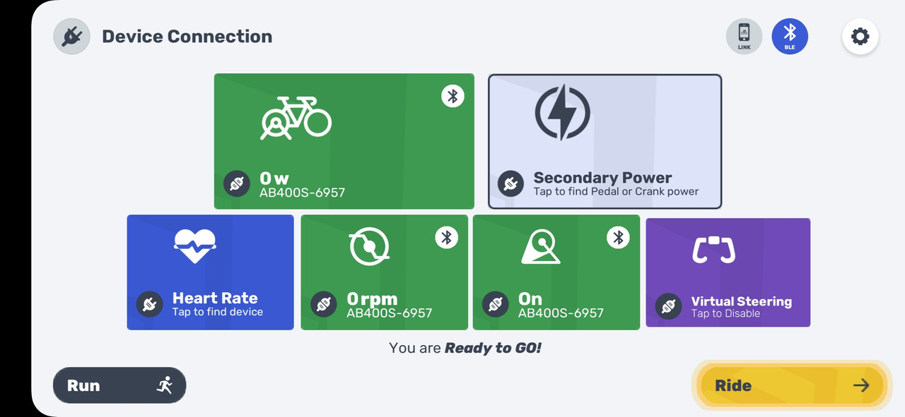

A minha quando faz conexão fica assim, e a mudar a resistência automaticamente:
A tua e todas, isso não são as configurações, isso é conectividade.
O que interessa é as configurações.....

Acho que não nos estamos a entender. Claro que sei como escolho os percursos, mas isso para mim não são configurações. Configurações é onde está a roda dentada, 1o icon do lado direito em cima, onde se define o modo grafico, som, etc. Ao escolher o percurso, não faço qualquer configuração. E que me recorde, até porque tenho 2 dispositivos que uso, nunca alterei qualquer configuração que possa activar/desactivar o controllable. Fiz a conecção, que ficou como o print que enviei, escolhe free ride, o percurso e voilá, a aplicação é que controla a resistência.
