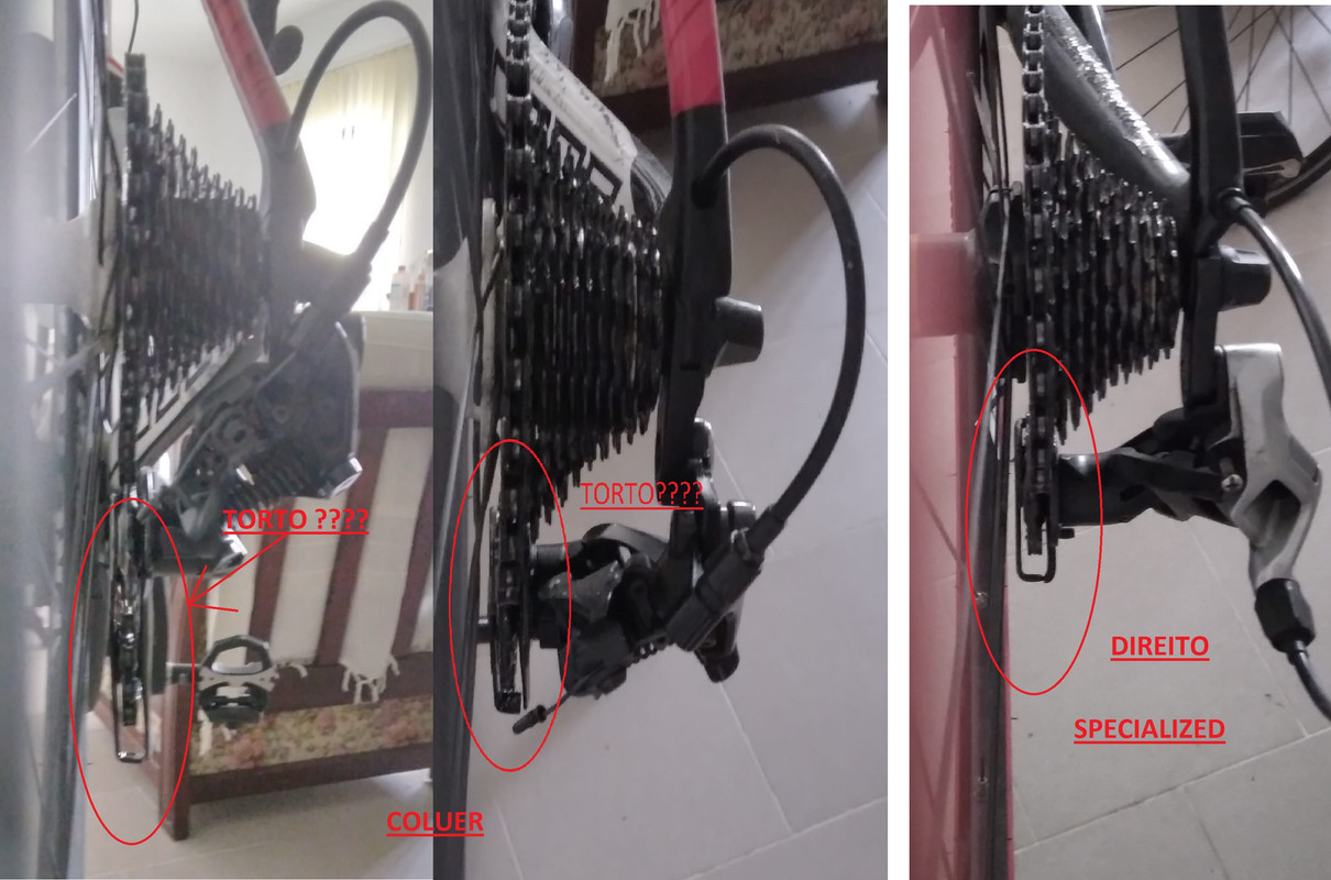

De mecanica e bicicletas percebo pouco .. limito-me a dar ao pedal ( e tb nem sou grande espada nesse assunto ) mas tenho notado que qdo vou com o 52x11 metido ( sim.. eu sei.. deve-se evitar.. mas as x lá calha ) na minha Coluer começo a ouvir uns estalos e nao consigo perceber mto bem de onde vem... mas hj dei-me conta que o desviador parece estar torto... comparei com da minha specialized..
Tentei tirar fotos do mesmo angulo para nao haver mto erro de paralaxe... mas "ao vivo e a cores" parece-me mto mais evidente o desvio...
É que nao consigo ver outro sitio qqr de onde possa vir os estalos...

A corrente ta fixe..nao ha elos fdds.. dentes da cassete tao ok... o desviador é que ta mesmo torto... hj ate pedi a um dos meus colegas de treino para verificar...
bullspot
Essa inclinação do desviador parece-me perfeitamente normal para esse cruzamento de corrente, sobretudo se for um desviador shimano das últimas gerações (RD7000/8000/9000) que fazem exactamente essa inclinação quando estão esticados.
O que não me parece bem é a posição (afinação), no limite a roldana de cima devia estar alinhada com o carreto de 28 e pela imagem parece-me que está mais à esquerda da cassete, o que pode inclusivamente levar a corrente a saltar para o lado dos raios numa passagem mais brusca ou impacto na estrada.
