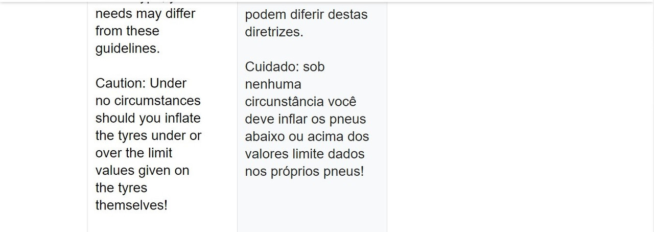

Boas, problema da maioria da malta de hoje em dia não ler a informação com atenção está lá escrito:
E se a Malta não percebe o que lá está escrito existem vários tradutores online fica assim:
E sobre este site esquece.....

Obrigado pelo vosso feedback. De qualquer forma penso que me terei explicado mal pois nunca andei com pressão acima da admitida.
Tenho andado sempre com 100 que é a recomendada pelo pneu e depois de ver a recomendação do site aumentei para 110 que é máxima admitida.
Vou continuar nestes valores..
Obrigado
