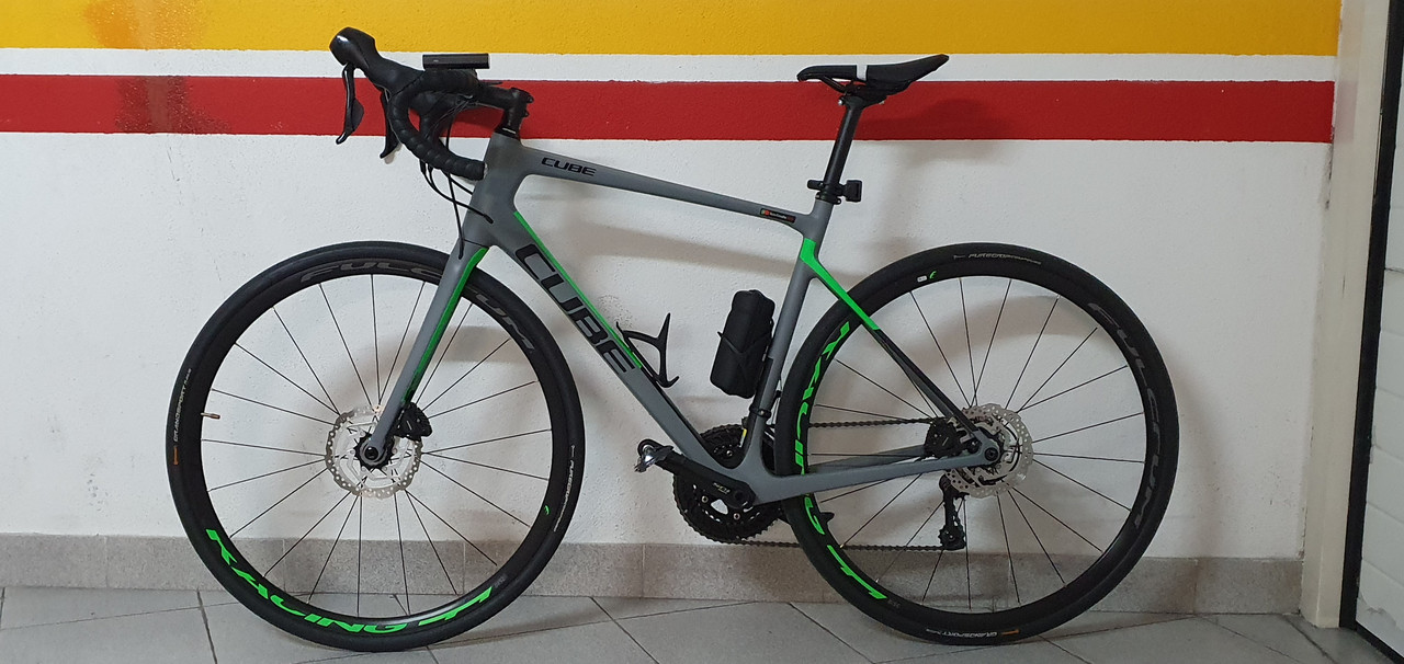

Também achei, mas colocando este ao lado do outro, no sitio onde mete 7cm, fica bastante para trás... é capaz de ser por o selim ser mais pequeno.
Eles têm indicação nas "instruções", para começar com um cm atrás. Até deve estar com praticamente 2, que foi onde deu o ponto médio. Mas sim, agora vai ser apenas a inclinação e depois se vê.
já lhe dei um jeitinho... acham que está bom assim, ou ainda deve baixar mais um pouco?
A ponta da fita, do lado direito é onde estão os 7cm. Olhando novamente, pareceu-me que estava mais ou menos no sítio do antigo, e como tinha subido o selim, acabei por avançar cerca de 2/3mm.
Vamos lá ver como a coisa fica... o chato é que só consigo testar ao fim de semana :(.
Tem de ser 8cm...
Na Cyclos ensinaram-me assim :p

Há sistemas de bikefit que dizem 8 cm e outros dizem 7 cm.
Na minha opinião, trocando de modelo de selim esse vai ser sempre um ponto de partida e não uma verdade absoluta, porque basta mudar o formato do selim para a posição onde o ciclista se senta ser diferente.
Sim, claro. referiram-me na altura que os SMP, pelo formato, tenderia a ser os 7cm.
Esse parece que nao mas tem um formato semelhante ao SMP, talvez os 7cm seja mesmo o ideal

Conforme os sistemas de bikefit as medições são feitas na zona do selim com 7 ou 8cm (eventualmente até poderá haver outro valor).
O que importa é que se tens medidas para posicionar o selim uses como referência para a medição o valor do sistema que produziu essas medidas.
De qualquer forma ao trocar de selim por um modelo diferente essas medidas deixam de fazer sentido, podem ser um ponto de partida, mas não a verdade absoluta...
Isso nem sempre é uma ciência exacta... falo por experiência própria, o Bikefit é um bom ponto de partida, mas uma coisa é pedalares em cima de uma bike num rolo por 5 minutos e tirarem-te as medidas e outra é passares umas valentes horas em cima da bike... também tens que ver como te sentes, há sempre pequenos ajustes que podes fazer, basta um milímetro para a frente ou para trás, para baixo ou para cima, para fazer toda a diferença, mas isso já depende do "feeling" de cada um...
... o que faço é levar as chaves comigo e durante a volta ir ajustando.
Por isso é que o Lionel sanders tem uma bicicleta só para o rolo
A de corrida é outra e são usadas cada uma no seu sítio
