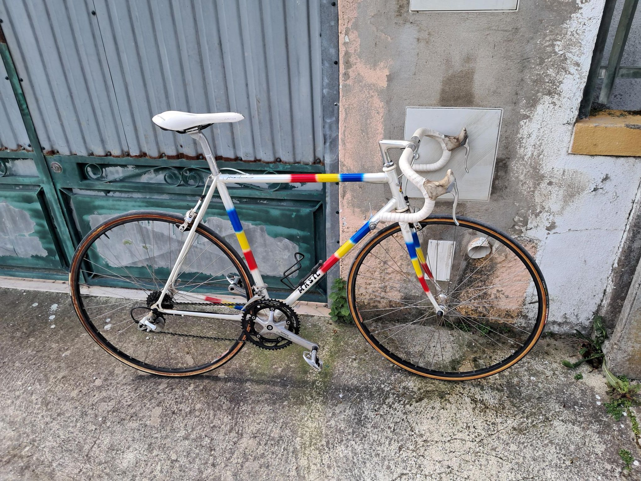

A questão é mesmo o estado dos tubulares e a sua utilização no dia-a-dia. O tubular da frente até parece estar aceitável, pelo menos esteticamente, embora a válvula esteja torta. O de trás é que parece estar em pior estado...
Tirando isso, deve ser só trocar as borrachas das alavancas de travão que estão nojentas, colocar umas fitas pretas por cima destas, colocar o Brooks em vez deste selim branquelas e dar uma limpeza mais profunda à mesma que tem bastantes teias de aranha...
Quando chegou estava assim:

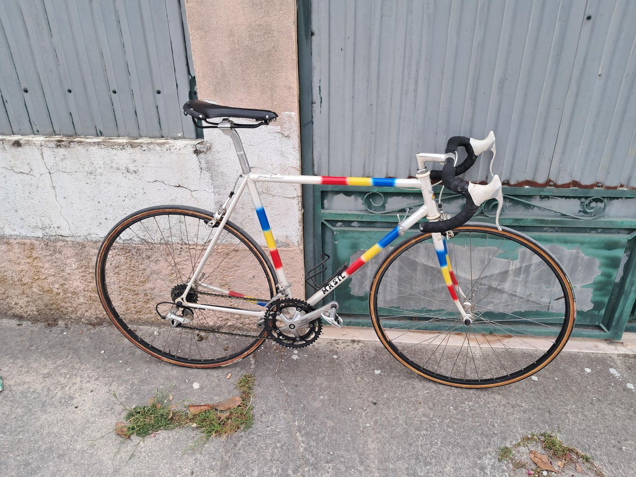

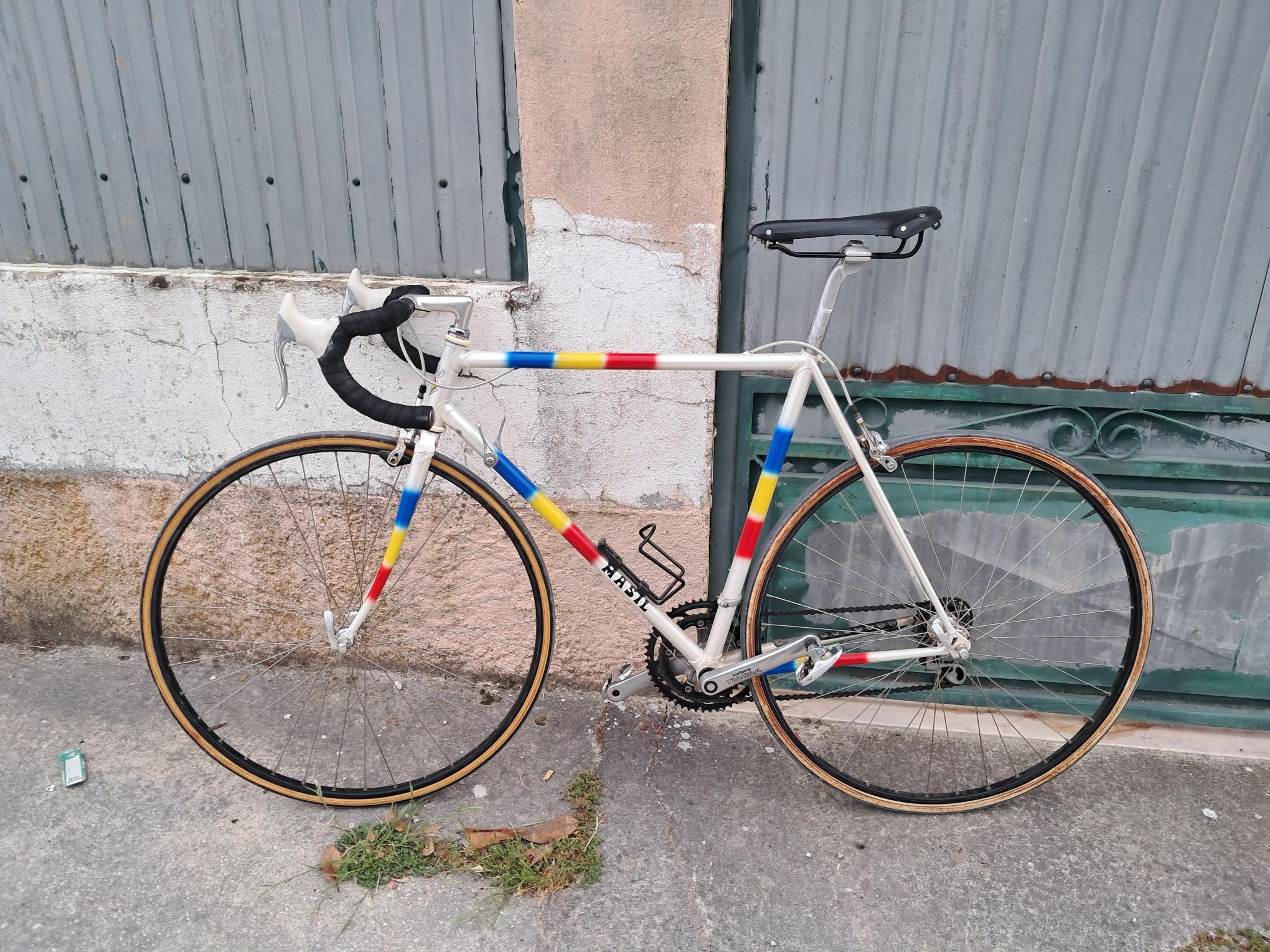

Tal como disse no post atrás troquei o guiador por um Procraft RR Pro Compact 26.0 que tinha aqui.
Não fazia ideia que iria dar tanta dor de cabeça, força e riscos a colocá-lo no avanço de rosca que vinha de origem mas, ao fim de muita luta lá o consegui colocar sem danificar nada.
Ao mudar o guiador aproveitei, mudei as fitas e lavei as borrachas das manetes de travão.
Aproveitei também e coloquei o selim Brooks que também tinha para aqui de guerras antigas com outras bicicletas.
Conclusões atuais:
As manetes à primeira vista ficaram impecáveis mas, ao toque, ficaram bastante peganhentas. Coloquei pó talco, melhorou um bocado ao andar sem luvas, mas a condição da borracha já parece estar deteriorada portanto, mais cedo ou mais tarde, terei mesmo de substituí-las.
A posição permitida por este guiador é realmente mais confortável e as fitas nem se comparam com as antigas em termos de conforto.
O selim demorou algumas tentativas para ficar numa posição aceitável e não sei se não terei de mexer ainda.
Os pneus são mesmo para mudar, principalmente o traseiro que está bastante empenado em altura e deteriorado.
O dianteiro talvez o consiga salvar para pneu suplente de emergencia se o conseguir descolar sem danificar.
Penso que a bicicleta ganhou alguma sobriedade estética com as mudanças.
Falta ainda uma limpeza mais profunda.
As mudanças de fricção no quadro requerem mesmo adaptação mental, percebo porque é que com os STI a industria não olhou mais para trás, mas percebo que as mudanças por fricção tenha alguns adeptos porque, na prática, se o ciclista tiver sensibilidade nunca desafinam.
