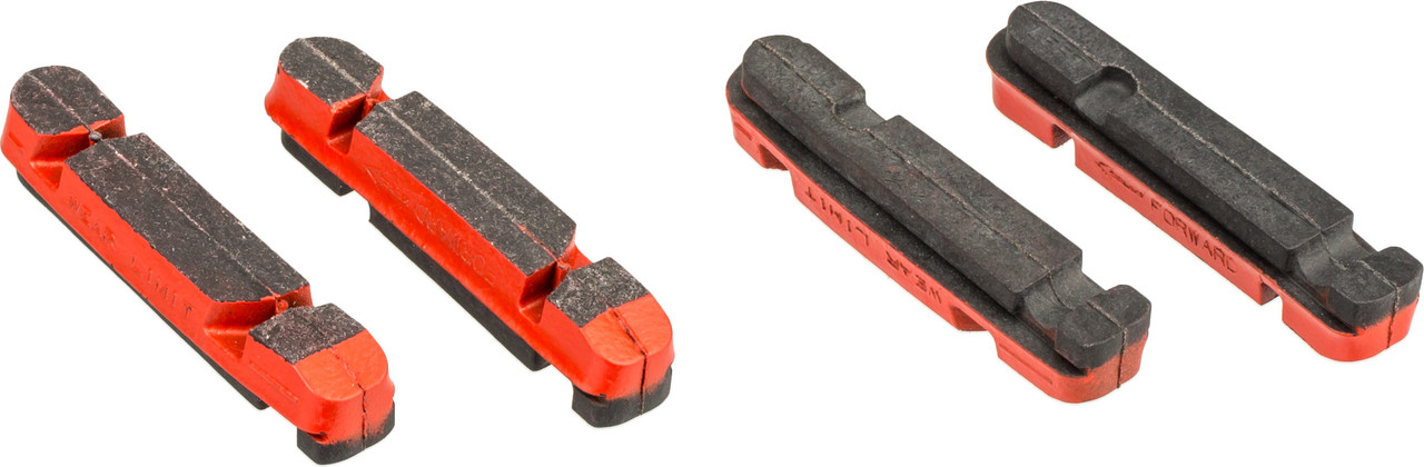

Que calços de travão melhor funcionam/aconselham-se a usar em aros de carbono, rodas Black Jack C38?
Tenho dois em vista, Swisstop Black Prince e Shimano Ultegra/Durace R55C4.
Obrigado.

Se tens pinças Dura-Ace ou Ultegra não faz diferença nenhuma. Só precisas comprar as borrachas/calços, não os brake shoes (não sei a designação em PT). R55C4 são o modelo da Shimano para carbono. Mas muita gente queixa-se que o material é agressivo. Swissstop Black Prince ou Campagnolo BR-B05 (respetivas opções para travões Shimano) poupam-te o material e travam muito bem
...R55C4-A para carbono !

Apliquei os novos calços, aparentemente era fácil.
Contudo, como os novos calços são mais espessos, as rodas ficam bloqueadas porque os calços tocam nas jantes.
Tentei aliviar as pinças, mas o cabo estava muito curto e mesmo no limite não consigo abrir a pinça o necessário.
Alguma solução para além de trocar o cabo?

Então foste para os Shimano?
Tentaste as livrar as pinças como. Com o parafuso de plástico (em cima) à entrada da pinça?
Se o ca no está no limite por aí não car mesmo. Eu corto o cabo sempre 2-3 dedos abaixo do estrangulamento.
O que podes tentar é abrir a pinça pela penca (na imagem à esquerda). Circular com o travão aberto não tem problema. Talvez tenhas que reajustar os calços novamente.

Fui para os swissstop, que afinal era a marca dos antigos.
Sim, com a patilha/penca aberta já ficam aliviados e talvez vá ser essa a solução, porque o cabo está mesmo por pontas.
